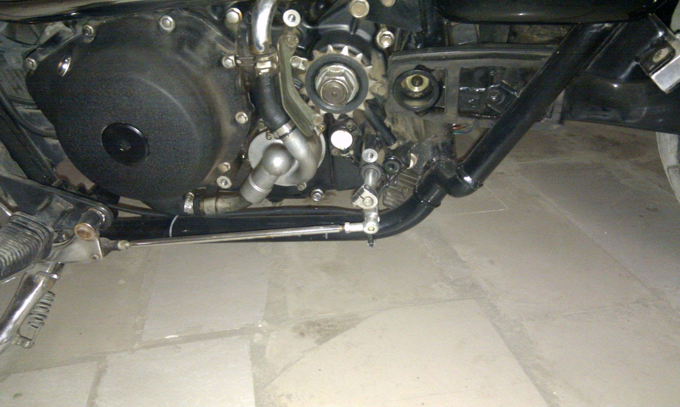

Как на Яве-старушки это плохо или хорошо?
Я почему спрашиваю; у меня так и есть. :smile:
Мот таким из японии пришел. Хз из каких соображений этот самурай рычаг перекинул... но я не парюсь.
Может мне кто нибудь объяснить: если перекину рычаг, по правильному... какие в этом преимущества?
Или просто дело привычки?

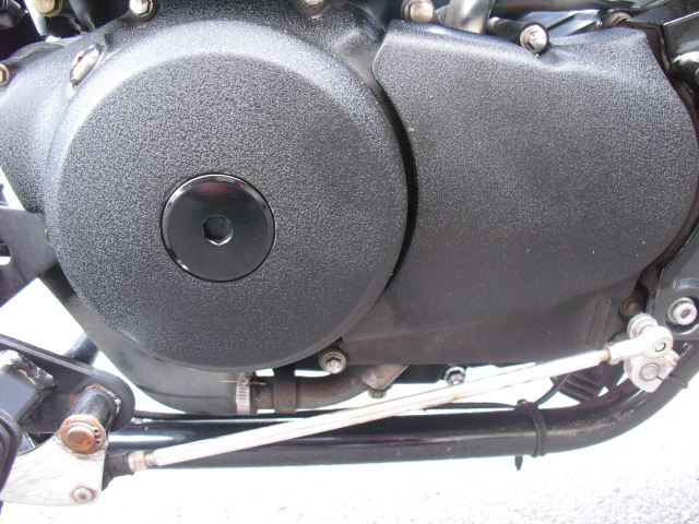

Cad, не могу не согласиться с тобой. Но самое смешное, что я зря грешу на японца... :winked:
Вчера, в ожидании новой цепи отмыл звездочки и все вокруг от старой смазки и говнолина и тут увидел...
На фото с Японии коромысло-то правильно стоит! А получил я мот со Владика, уже с перевертышем.
Зачем тамошние ухари, которые его типа готовили, перевернули - загадка.
Ну да Бог с ними, перекинуть назад пятиминутное дело.

Нет. Все проще оказалось. Я на мыло продавцу написал, полюбопытствовал, дескать нафига? Вот такой ответ получил:
Добрый день! А русский человек сразу подвох ищет... :) Все просто. Все мотоциклы приходят без зеркал, глушителей, подножек, стекол, частично пластика. Это для того чтобы они сами не пострадали и не попортили соседние байки. Когда они в контейнере едут их туда влазит около 60 шт. Иногда бывает досмотр, это когда полностью вытаскивают все содержимое контейнера. Так вот когда бывает досмотр, все мотоциклы вытащат поглядят. А когда обратно засовывают всегда 8-10 шт не влазит обратно. Вот такая професиональная упаковка у японов.
Ну так вот, когда я их забираю к себе мне главное проверить комплектность. Чтобы все разобраное было на месте. Потом, чтобы все заводилось. А уж правильно ли лапки стоят, это уже каждый под себя настраивает. Я же на них не езжу, только завожу.
Делайте выводы, ребята. Все надо перепроверить. Правильность сборки, затяжку и т.д.
Кстати, на оси переключения, на против одного шлица точка выбита. Разрез коромысла нужно поставить напротив неё. Все становится штатно и без проблем. Может кому пригодится. :smile:

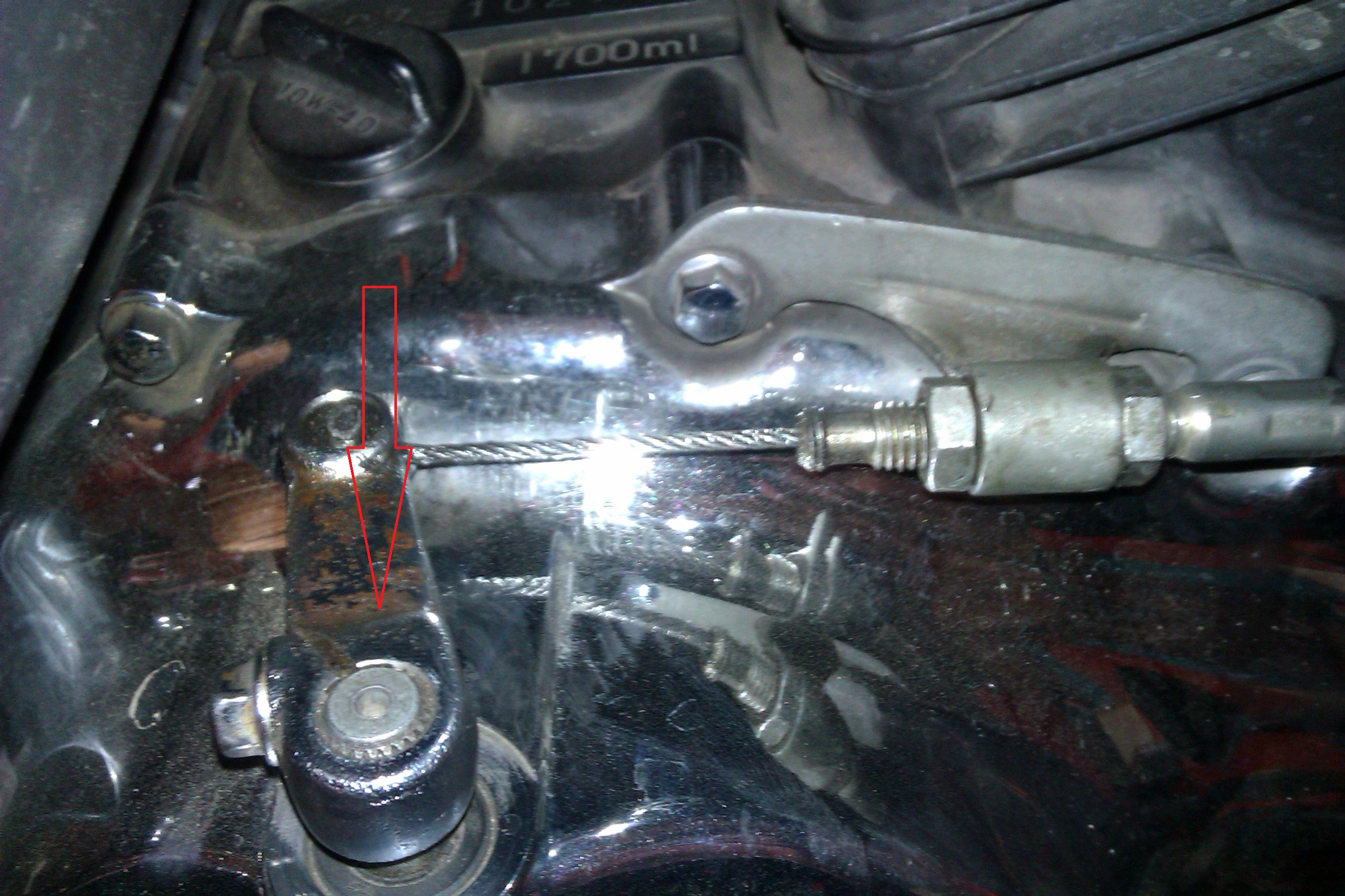

sKenona,подтянуть тросик сцепления. Снимешь резинку, увидишь регулировочный болт с контрогайкой (болт и гайка круглые, с накаткой, без граней). Гайку ослабить, болт выкрутить (все руками, ключей не нужно). Рычаг сцепления должен отойти от ручки (если у него был большой свободный ход).
я это все проделал, у меня вопрос насчет этого
Если хода уже нет, нужно перекинуть рычаг на КПП Ослабить крепеж, снять с оси и переставить на пару шлицев в сторону от троса сцепления.
это тут надо это делать?
18 апреля 2013 21:41
Сообщение #60
да. но не желательно, перетираться будет. у тебя там резьбы смотрю полно, выкручивай
