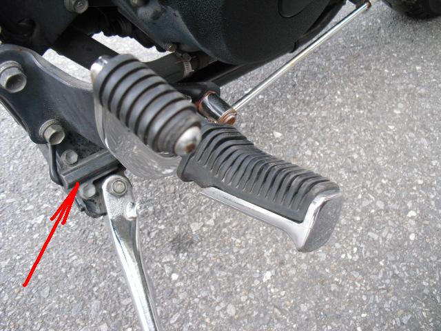

Начни с концевого выключателя (на фото стрелкой указан). Бывает закисает. Разбери, почисти, смазки положи. Если совсем "мертвый" - провода спаяй/скрути.
В исправном состоянии мот не тронется с откинутой подпоркой, заглохнет.

2 апреля 2013 13:41
ет не лягушка ниразу. если бы она глох бы сразу при включении передачи

sKenona,
первый раз как тронулся он поехал, а потом стал выделываться так, возможно из за подножки?
2 апреля 2013 15:40
Цитата: lisekm
sKenona,
Я и говорю, начни с него, это самое простое...
А вообще, меня Саd с понтолыку сбил... :belay: Сижу, вспоминаю: при включении скорости он глохнет... или при трогании...
Т.е. завязана лягушка подпорки и датчик нейтрали... или лягушка подпорки и лягушка сцепления...
Завтра попробую в гараже. :winked: Сейчас чёта туплю...
